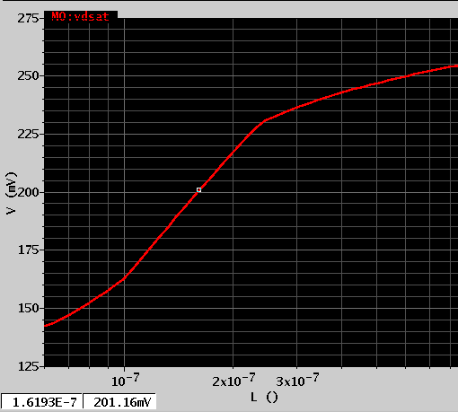

发表于 2018-7-4 13:53:01 | 显示全部楼层
Vdsat和L有关,L越大,Vdsat越小。。大概趋势是这样的
发表于 2018-7-4 15:00:55 | 显示全部楼层
回复 43# q2749368609
   楼上你好像说反了,L越大,vdsat也越大

发表于 2018-11-4 20:43:57 | 显示全部楼层
回复 44# addision
是的,L越大,vdsat越大

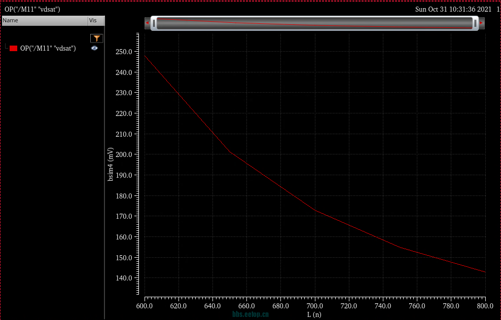

发表于 2021-10-31 10:56:07 | 显示全部楼层
为什么我测出来的是vdsat随L增大而降低呢?
发表于 2025-1-13 09:39:29 | 显示全部楼层
想问下vdsat应该随着L的增大而增大还是降低呢
