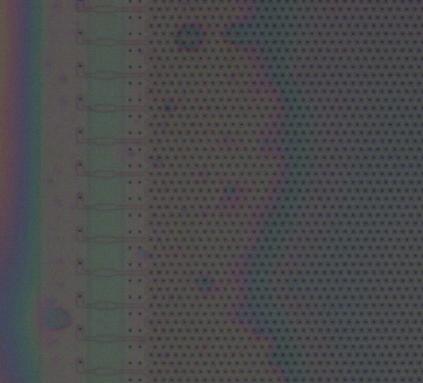

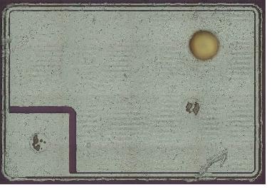

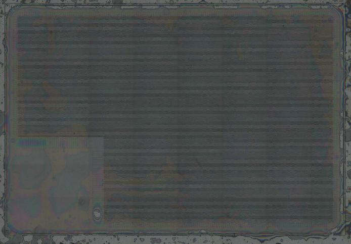

最近我们公司分析了颗IC,一看版图,大家都哭了,版图极其简单,只有一个功率mos管,但是仔细一看版图,大家又郁闷了:只有2个PIN,一个gata,一个drain,如何使用?
M1:
POLY :
局部:
发表于 2010-1-12 23:02:41 | 显示全部楼层
另外一端在背面, 纵向的功率MOS.
发表于 2010-1-13 01:28:12 | 显示全部楼层
VDMOS.

发表于 2010-1-13 21:03:27 | 显示全部楼层
可能S和B短接,芯片直接用导电胶贴在Leadframe上
发表于 2010-1-14 21:47:07 | 显示全部楼层
是纵向管吧,芯片背面背金,引出S吧

发表于 2010-1-19 11:32:31 | 显示全部楼层
就是一个VDMOS吧
