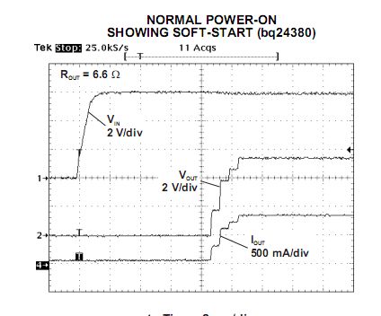

如何实现这样的soft start

rc delay & timer

软启动其实就是个延迟电路,送出一个时序的逻辑。这个逻辑来控制一些单元,比如占空比、比如OCP的trigger、比如EA的输出电压等等,在技术上并不难。

个人观点 这个不叫soft start,就是一个delay

Ti的芯片内部类似soft start一般都有计数器+比较器完成软启动,也有类似DAC的结构完成大电流输出的软启动。很常见!

大侠,能不能说的详细点啊?我看TI有颗芯片是NMOS做功率管的switch,软启动波形也是这样的。没有反馈环路,也没有参考电压了。怎么才能实现这样的波形?
