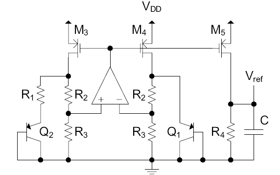

一个恒定跨导的cmos运放
 楼主| 发表于 2009-10-11 17:00:23 | 显示全部楼层
如果把M27,M28去掉,连接M22的栅漏,M22的栅漏,这样行不行
 楼主| 发表于 2009-10-11 17:24:27 | 显示全部楼层
19# refugee
refugee:你的担心有道理,不过一个一级运放补偿还是比较容易的,应该稳定的吧

 楼主| 发表于 2009-10-20 13:16:04 | 显示全部楼层
27,28,29,30组成的负反馈环,哪位高人还能具体详细的解释一下

发表于 2009-10-26 13:28:57 | 显示全部楼层
利用3倍电流实现GM恒定的可以参考allen的 模拟集成电路设计
发表于 2009-10-26 13:58:19 | 显示全部楼层
有很多paper,自己先看看吧。
查查德州农机的paper
