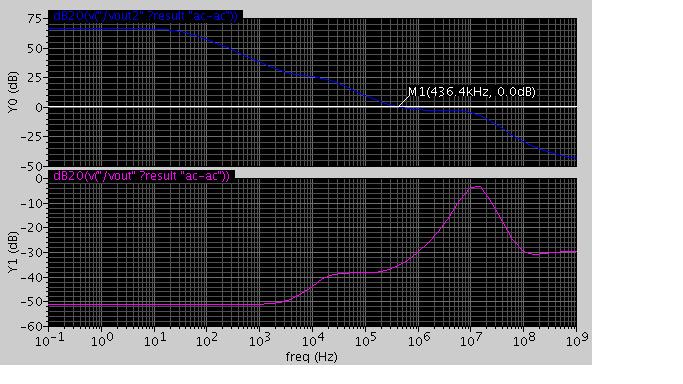

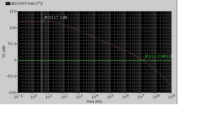

 楼主| 发表于 2009-8-12 14:39:13 | 显示全部楼层
jjsnail
谢谢你提醒。你所说的是让我测试一下开环的PSR吧(Avdd)
后面附上PSR PSRR  AV三个测试结果。
大家帮忙分析分析
谢过啦
这个PSR的结果是436K一下还在0DB以上,让我大惑不解!!
[ 本帖最后由 xwlpxc 于 2009-8-12 14:40 编辑 ]
电源增益PSR和电源抑制比PSRR
电源增益PSR和电源抑制比PSRR
运放增益
运放增益
 楼主| 发表于 2009-8-12 17:27:10 | 显示全部楼层
这种正的PSR是难以理解。 HELP ME
发表于 2009-8-12 20:01:53 | 显示全部楼层
对于运放,电源到输出的低频增益有些结构会是大于1的,你确定你所用的结构是小于1吗?你用的是什么结构?
 楼主| 发表于 2009-8-13 09:54:22 | 显示全部楼层
原帖由 kool 于 2009-8-12 20:01 发表
fold cascode两级miiller补偿的运放

发表于 2009-8-13 11:58:22 | 显示全部楼层
原帖由 xwlpxc 于 2009-8-13 09:54 发表
你可以simulation一下你的电压增益,如果负载是电流镜,电压增益可能会大于1.

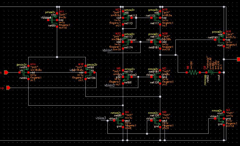

 楼主| 发表于 2009-8-14 09:35:12 | 显示全部楼层
op amp circuit
发表于 2009-8-14 09:48:51 | 显示全部楼层
原帖由 xwlpxc 于 2009-8-14 09:35 发表
op amp circuit
你确定你这个图接对了吗?我感觉第一级的P管负载接得有问题。
这样接相当于P路有两个电流值,一个是N路确定(二极管连接的管子),一个是电压偏置所确定,这应该是不行的,况且第一级的共模电压貌似也是不能确定的。
发表于 2009-8-14 13:11:31 | 显示全部楼层
电路果然有问题
第一级电流镜pmos M21管的栅应该接M22的漏端
搂住的这种接法不能实现电流镜功能
发表于 2009-8-14 13:17:03 | 显示全部楼层
还有一个重要的问题,
搂住的偏置电压怎么给?
不会是是给固定的电压值,
如果是这样的话,来测试电源抑制比,你也太牛了
