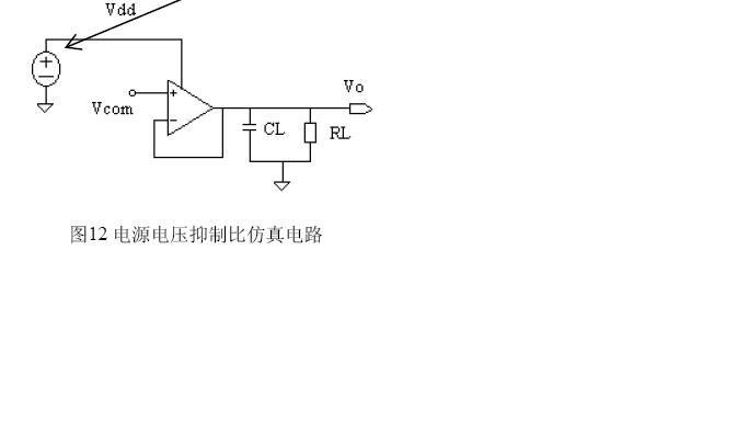

按理说PSRR=Av/Add=Av(dB)-Add(dB)应该大于Av。
可是运放的Av=75dB 测出来的PSRR(将运放接成单位负反馈,电源加AC,测输出应该近似为PSRR+)却只有50dB
这是为什么?

说明电源到输出的低频增益为25DB

不可能的  电源到输出的低频增益是小于0的!

是一个折叠两级运放PSRR测试

一般情况下,电源到输出的低频增益是小于0的!
但是你的已经出现问题了,
很可能是静态点设置不对。
建议你看看静态工作点。

检查了所有的工作点 都在饱和区啊

Vcom 是怎么设置的?
你如果不把运放 连成buffer形式
把输入连在一起 结果怎么样?

VCOM就是0.9伏特的直流电压。把输入连在一起没有测过,好像PSRR不是这样测的吧
