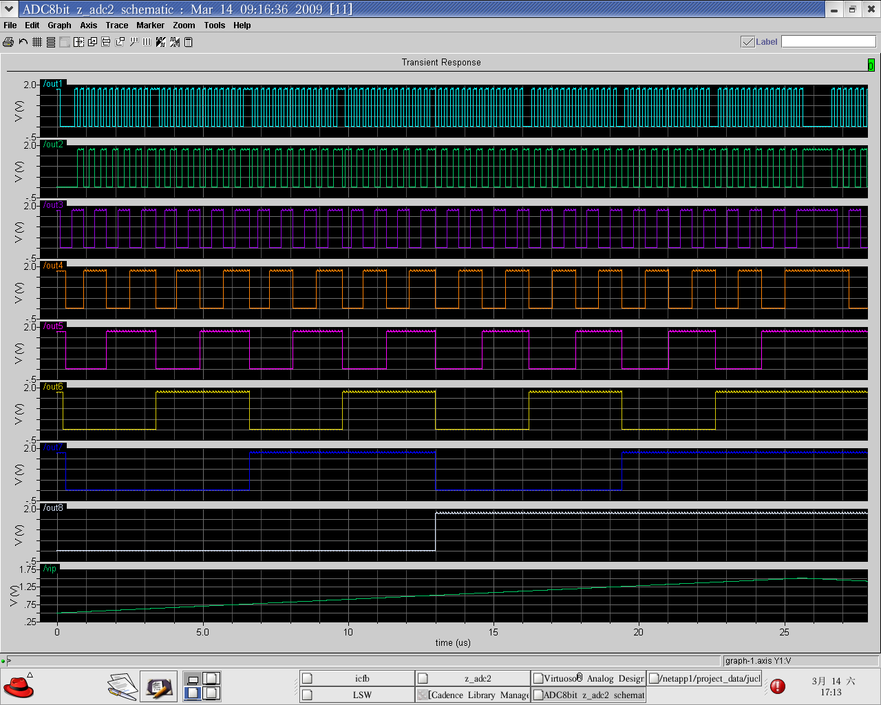

我用virtuoso analog design environment 仿真ADC。
能看到输入信号和输出的每一位电压信号的波形。
请问能不能转换成转换特性曲线。
 楼主| 发表于 2009-5-21 09:19:52 | 显示全部楼层
我仿真看到的结果file:///F:/hjx/ADC/80fnspff1.png
 楼主| 发表于 2009-5-21 09:27:07 | 显示全部楼层
仿真输出,和特性曲线图
仿真输出是我用virtuoso analog design environment 仿真出来的。
特性曲线是我找的图:横坐标是输入电压。纵坐标是输出码。
 楼主| 发表于 2009-5-21 09:28:14 | 显示全部楼层
特性曲线
发表于 2009-5-21 21:48:53 | 显示全部楼层
其实只要D0和VIN就可以绘制特性曲线了(DNL<1LSB),把D0变化时刻对应的VIN找出来,用诸如MATLAB之类的工具就可以得到了。

回复 4# hjx00511
    不是很清楚。。能导进matlab么?
