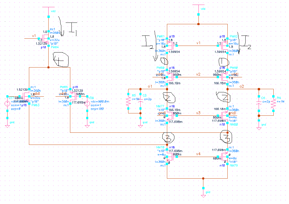

我的想法是:
输入、输出共模都设0.9v
摆幅就设0.5~1.3v
我的偏置设置:
v1=1.2
V2=0.9
V3=0.9
v4=0.60
没衬底效应Vthn=436mv
Vthp=443mv
Vod差不多都是0.16v
Vds设为0.25v
这样子行吗?
Dc仿真时:V1所偏置的p管电流源,总是不饱和。Vds总是很小漏端1点电压差不多1.6v。还有输入差分管子会吃掉很多电压3点电压很小。这样子V4偏置的电流源管子也是Vds太小而不饱和。
电流I1I2的关心要设多少比较合适。?
还有,我还要将v2v3去掉 做成gain boost结果。
那我这两个辅助放大器的输入、输出共模要设置多少?还有其他参数呢?file:///I:/hjx/未命名.PNG

我I1要有500uA,这样子尾电流管子w/l要很大
因为v1有不能太小。太小的话 4点的电压不能满足尾电流管子和差分对管子同时饱和。
各位朋友。帮忙指导一下。各个偏置取多少比较合适。
发表于 2009-4-10 15:22:05 | 显示全部楼层
原帖由 hjx00511 于 2009-4-10 14:19 发表
我觉得先应该做opamp的bias
nmos 两层cascode
pmos 两层cascode
合理分配每层mos管的vds电压
例如:
从上到下的vds就是
PMOS1: 0.25V
PMOS2: 0.15V
NMOS2: 0.15V
NMOS1: 0.25V
那么绝对电压就是
1.8V----------POWER
1.55V--------PMOS1  Vd
1.4V---------PMOS2 Vd MAX
0.9V---------VCM
0.4V---------NMOS2 Vd MIN
0.25V-------NMOS1 Vd
0V-----------GND
做单端0.9V+/-0.4V还留了100mV的margin应该差不多的
