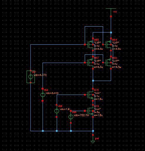

发表于 2008-12-3 15:01:56 | 显示全部楼层 |阅读模式
这是一个工作在亚阈值状态下的cascode,我的问题是为什么上面用4个管子而不就用两个,上面这样接发有什么妙处。

发表于 2008-12-4 23:01:19 | 显示全部楼层
是为了更好匹配么?
发表于 2008-12-4 23:48:26 | 显示全部楼层
应该没什么区别,是不是在版图时为了LVS才改过来的,有的识别不了figure
发表于 2008-12-5 01:34:14 | 显示全部楼层
原帖由 220070960 于 2008-12-3 15:01 发表
其实从本质上就等效于单一支路的cascode,我看到一个结构用过这种形式
是因为应用,当然这里面的电路没有画出来,是基于闭环反馈的,后面还有一个cascode的支路,
这样并联之后减小了mos管上的电流,也就是减少了跨导,当闭环反馈的时候,计算增益的时候算的是两个管子的跨导之比,这样减小了跨导就能够提高整个的环路增益,就是有这样的一个应用吧,可能还有其他的应用,期待牛人解决
 楼主| 发表于 2008-12-5 11:41:01 | 显示全部楼层
原帖由 raultjf 于 2008-12-5 01:34 发表
这样并联之后减小了mos管上的电流,也就是减少了 ...
开环增益怎么算?算两个管子的还是四个管子的??
发表于 2008-12-5 12:29:32 | 显示全部楼层
我也认为是版图的需要
做cascode的时候两个管子中间的source 和 drain 是不引出的,不能单独做匹配,只能连在一起做匹配
 楼主| 发表于 2008-12-5 15:34:47 | 显示全部楼层
原帖由 dawen2008 于 2008-12-5 12:29 发表
我也认为是版图的需要
如果是为了版图匹配,那为什么不把M64和M65的漏极连起来,这样做成插指结构不是匹配性更好吗?
发表于 2008-12-5 17:28:19 | 显示全部楼层
单纯从线路来看,W乘以2
