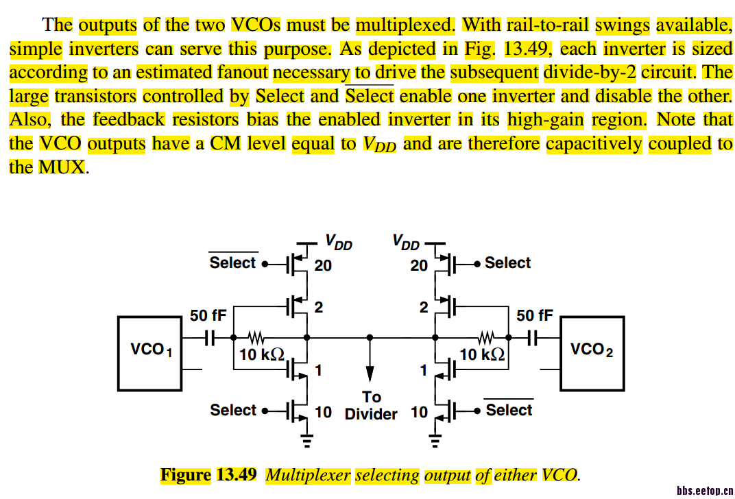

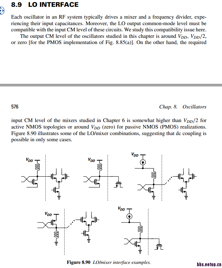

谁推荐一个VCO的buffer结构吧

MIXER的输入一般都要用交流耦合吧,所以VCO可以直接接过去

除此以外,关于VCO环路内部到PLL分频器是否需要加入buffer缓冲是有争论的,一般下只要能满足下级CML divider的驱动电压是不需要那个驱动buffer的。当然这时你的相位噪声可能会有些许恶化。但是这时能省很多功耗,我们试过在VCO后不加buffer直接驱动divider的,流片验证PLL OK,VCO的相躁基本不变。
但是VCO到mixer之间我个人认为还是需要加BUFFER,gilbert mxier受LO的amp影响只有LO的摆幅达到一定程度才会影响不大,而VCO的输出一般很难控制,所以我们宁愿去把摆幅弄大,而对于像50%或25%passive mxier更是要到满摆幅才好更是要驱动。所以这个驱动一般需要。而且这根走线一般很长,直接从VCO的输出进行会引入较大的寄生cap,影响VCO tuning range,而且这个cap即使反提也不会特别准,难以弄。
发表于 2014-1-5 12:13:39 | 显示全部楼层
其实vco后面加buffer的原因是防止后面的模块对vco本身产生牵引,一般来说还是要加一个比较好。

Razavi, 射频微电子(第二版),576页 LO Interface for Mixer
Razavi, 射频微电子(第二版),877页, for divider
