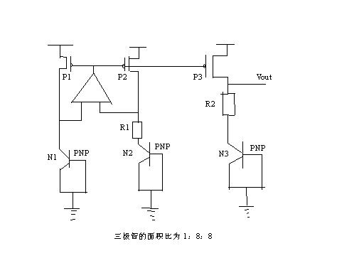

关于带隙基准设计中PSRR和电路启动问题

怎么不把电路架构贴出来show一下呢?

发表于 2008-10-18 09:16:53 | 显示全部楼层
个人观点:直流增益Vdd/Vref=gm3*R2/(1+Av*R1*gm2),所以主要由op的增益Av决定,按照你的设计如果只有30db可以检查一下启动电路和op的工作状态,以及偏置是否有问题,单级op也可以psrr做到50db以上;高频抑制可以在p123的gate和vdd之间加电容、vref和地之间加电容

发表于 2008-10-18 22:09:19 | 显示全部楼层
图可以直接贴出来的!
发表于 2008-10-18 22:11:09 | 显示全部楼层
Vbg图!
发表于 2008-10-18 22:13:41 | 显示全部楼层
pmos管可以采用级联形式,PSRR提高不少!就是不知道你的工艺在1。5V电源下还能正常工作?
发表于 2008-10-18 22:16:15 | 显示全部楼层
还有一点,即使PMOS不采用两个串联的结构,一般也不止30dB啊,是不是你的PMOS的L太小了,把L相应调大,PSRR会好一些!
