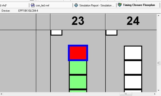

我从未遇到过的错误!知道的麻烦说一声。谢谢了!
发表于 2008-4-17 20:41:29 | 显示全部楼层 |阅读模式

提示如下错误:
Error: Cannot route source node "scan[15]~reg0" of type logic cell to destination node "scan[15]" of type I/O pin
Error: Cannot route source node "scan[8]~reg0" of type logic cell to destination node "scan[8]" of type I/O pin
Error: Can't find fit
Error: Quartus II Fitter was unsuccessful. 3 errors, 0 warnings
Info: Allocated 153 megabytes of memory during processing
Error: Processing ended: Tue Apr 15 13:04:07 2008
Error: Elapsed time: 00:00:15
Error: Quartus II Full Compilation was unsuccessful. 3 errors, 0 warnings
双击错误提示过后,弹出如下的一个图像。啊~~~!!    这是什么啊,我看不懂啊···

发表于 2008-4-18 10:41:28 | 显示全部楼层
资源?程序库?
没碰到过,猜一下了。
1、是不是程序库少一个?(STD_LOGIC_ARITH.ALL)??
2、综合的时候资源不够了?。。。。你的型号片子在布线的时候区域单位内的资源不能满足要求,吧SPEED改成平衡模式试验下哦。。。。。

 楼主| 发表于 2008-4-18 22:22:46 | 显示全部楼层
原帖由 国产可乐 于 2008-4-18 10:41 发表
没碰到过,猜一下了。
谢谢你 ··你的第一个方法我已经试了不行···第二个方法呢··我是新手暂时还不懂你的意思···所以请详细说明~~谢谢

发表于 2008-4-19 13:08:30 | 显示全部楼层
原帖由 ERWA 于 2008-4-18 22:22 发表
在芯片的综合设置里,有三个选择。。SPEED,BALANCED,AREA,SPEED是把芯片的综合结果尽可能的追求高速度。会在区域内集合很多的资源有的时候会让芯片的资源超标。改成BALANCED就会降低一部分工资速度换来更多的布线空间来解决资源的问题。
