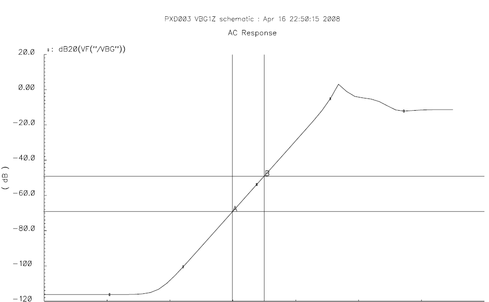

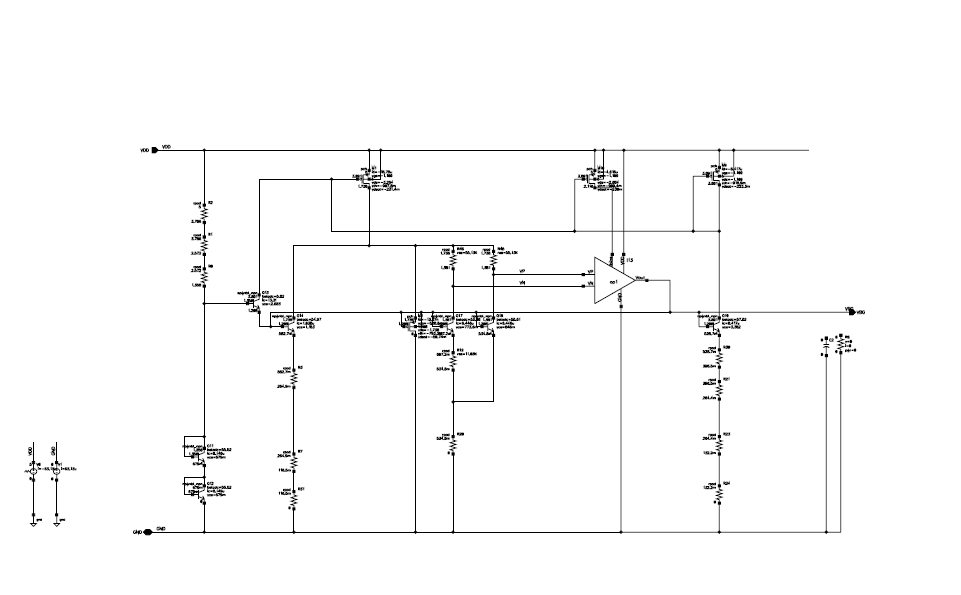

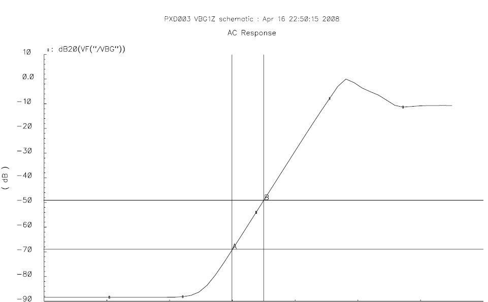

我想在提高10KHZ时基准的PSRR值,将运放改为套筒结构以提高开环增益来提高基准的PSRR,结果旨只在低频范围内改变,在1K于10K频率时PSRR几乎不变,我想将提高10KHZ时PSRR提高到-75dB,请教该如何修改电路.
基准电路图
基准电路图
原始PSRR
原始PSRR
运放改为套筒后的PSRR
运放改为套筒后的PSRR

回复 1# xy85061182
    环路增益只能改变低频PSR,要改高频的要么改环路带宽,要么用前馈通路

回复 7# selfsalvation04
    一般情况下,纹波是在主通路走的,增加了环路增益,必然会减小环路带宽,而PSR从低频到3dB带宽保持不变,到3dB带宽之后就会以20dB/10倍频恶化

发表于 2013-1-11 10:28:38 | 显示全部楼层
你这个结构的BG的PSRR与运放的dc gain 和3dB带宽有关,在不改变dc增益的情况下增大运放带宽,应该可以改善。
