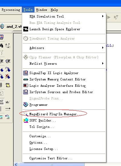

我的程序里要多次使用ram存取参数,请问怎样调用fpga中自带的block ram呢?我用 的是altera的片子,datasheet上只讲了m4k的功能,没讲怎么调用

 楼主| 发表于 2008-3-31 15:45:27 | 显示全部楼层
能不能具体讲一下如何使用QUARTURS自带的IP核生成RAM模块,这种调用在程序中又是怎样体现出来的?小弟从没用过ip核这玩意儿,还请多多指教,万分感谢!

发表于 2008-3-31 22:17:20 | 显示全部楼层
在工具条内 ,有megacore wizard这么个工具产生 IPcore。
可以编辑已有的  ,也可以从新生成。
发表于 2008-3-31 22:19:36 | 显示全部楼层
产生的文件可以 作为模块例化 。这样就可以用啦

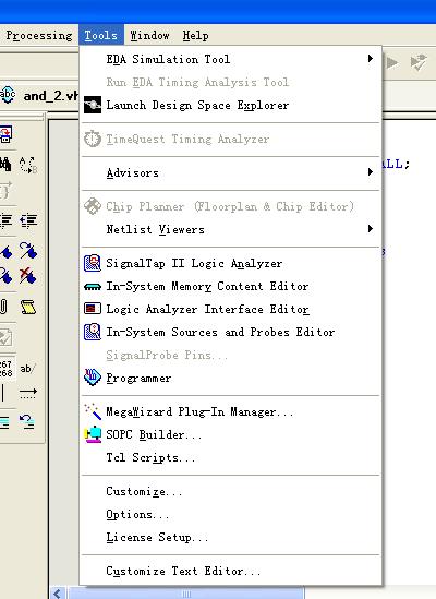

 楼主| 发表于 2008-4-1 10:11:45 | 显示全部楼层
原帖由 star_fans 于 2008-3-31 22:17 发表
可以编辑已有的  ,也可以从新生成。
我的工具菜单中怎么没有megacore wizard呢?
发表于 2008-4-1 20:07:25 | 显示全部楼层
兄弟有的,看这里
