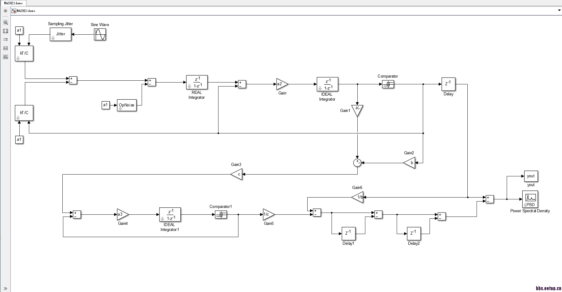

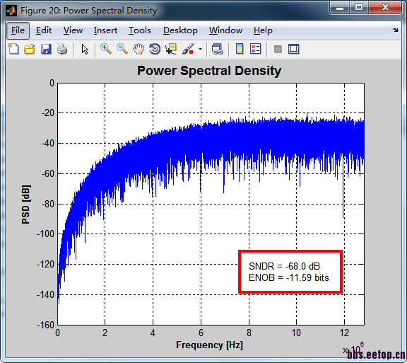

我也按照一篇文章,搭了一个折叠型的MASH21的结构,结果出来的SNR、ENOB都是负值,还不知道怎么修改呢
发表于 2015-6-9 16:45:16 | 显示全部楼层
这个是我搭的结构
architecture
architecture
结果这这个样子的
SNR
SNR

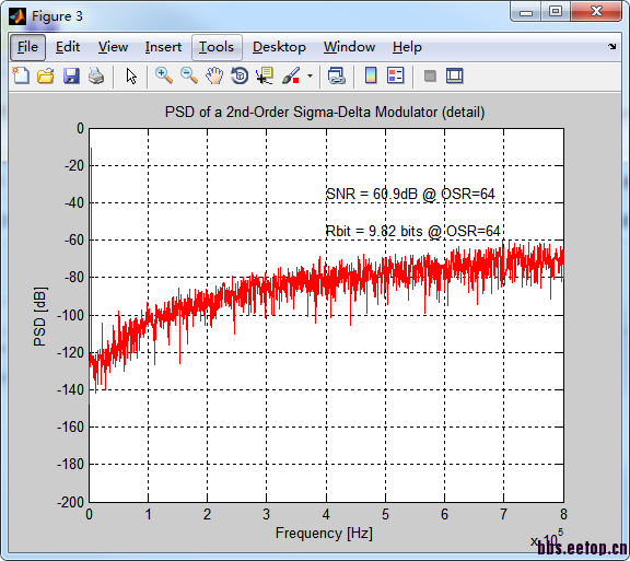

调了一天了,这个东西,给弄到了这样的结果,SNR=60.9dB,ENOB=9.82dB,但是还是比我想要的差太多,这才是一半而已。那位大神可以给我指导一下呀

回复 1# china8894
   你好 请教一个问题 为什么的psd出来也是负值呀,,我的积分器用的是SDToolbox 里面的呀 频谱看起来是对的  但是就是SNDR 和 ENOB是负值  在线等呀
