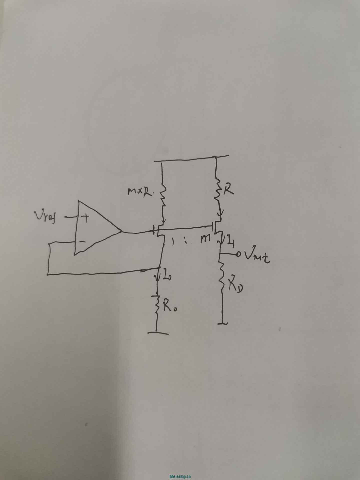

请问一下最上面的两个电阻的作用,对电路的噪声与匹配性有什么影响吗

 楼主| 发表于 2020-7-30 11:52:07 | 显示全部楼层
lilinxi4213 发表于 2020-7-30 09:15
匹配性更好,噪声更低。gray 书里电流镜里有讲对匹配的影响,噪声可以再sansen 噪声哪一张查到结论。 ...
找到了,减小噪声是没想到的
发表于 2020-7-30 09:38:58 | 显示全部楼层
做ADC reference buffer是吧?这个不好用,放弃吧
发表于 2020-7-30 09:15:53 | 显示全部楼层
