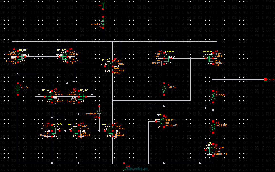

各位大佬,最近在做带隙,为何仿真出来的vref的曲线不是抛物线啊,是正温度系数太小了吗,该调整哪个电阻啊
云里雾里的,三极管我的比例是1:3 是否需要调整呢
而且我电压的峰值并不是1.2V 这些该如何调整呀
小白恳请各位大佬指点迷津

补偿系数不对
发表于 2022-7-5 09:29:53 | 显示全部楼层
系数太远了,看到的是抛物线的右边
发表于 2022-7-5 09:35:13 | 显示全部楼层
电路都不计算的吗?
发表于 2022-7-5 09:39:02 | 显示全部楼层
R0、R1调大。
 楼主| 发表于 2022-7-5 09:53:10 | 显示全部楼层
谢谢各位的指点,我调高了R0和R1的阻值,出现抛物线曲线了
 楼主| 发表于 2022-7-5 09:54:06 | 显示全部楼层
回顾了一下,是我一开始的R0和R1的比值手算的小了,才导致这个结果

需要调整一下R1和R2的比例
