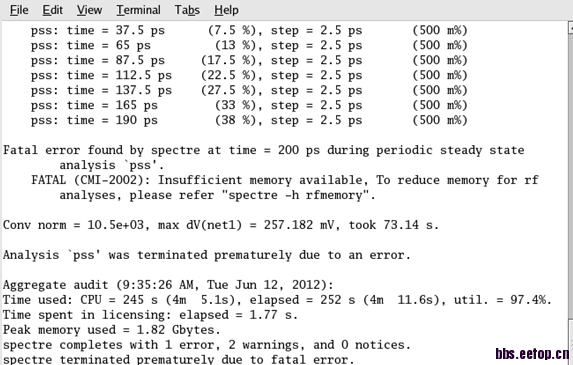

各位大神,小弟仿的是PA,但是后仿PEX的时候报内存的错误,这是为什么呢?我觉得应该不是内存的问题,因为在服务器上跑的,一百个多G的内存呢。
DRC和LVS都通过了。

    真的是内存不够用吗,100多G?我总感觉是我版图的问题。

    swapfile应该在哪里设置?

   已经是 64bit,100多G内存,服务器,内存也可能不足?我跑的电路也并不大,就是一般的PA电路。

    真的是spectre的问题,把环境变量设成64bit的就可以了。谢谢!!!,
