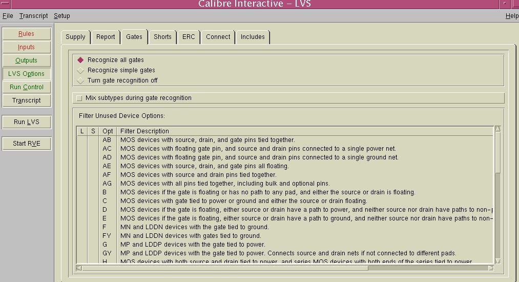

回复 6# hszgl
   请教一下,刚刚查看一下setup里面的选项,并没有找到关于W、L设置的东东。。。

回复 7# liqiangsjtu

回复 10# hszgl
