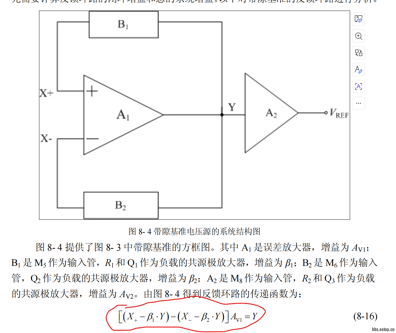

求助大家,何乐年老师这本书里这个公式X-和X+都是减号,X-连接的那个环路不是正反馈吗,为什么要减呢?
发表于 2025-12-7 16:54:24 | 显示全部楼层
仔细审题,X+和X-对应的都是负反馈。运放上面标的+ - 号是说运放内部。
发表于 2025-12-14 22:10:37 | 显示全部楼层
上面楼主说的很对,放大器A1输入的+和-是对A1本身而言的,不是针对整个反馈环路...
