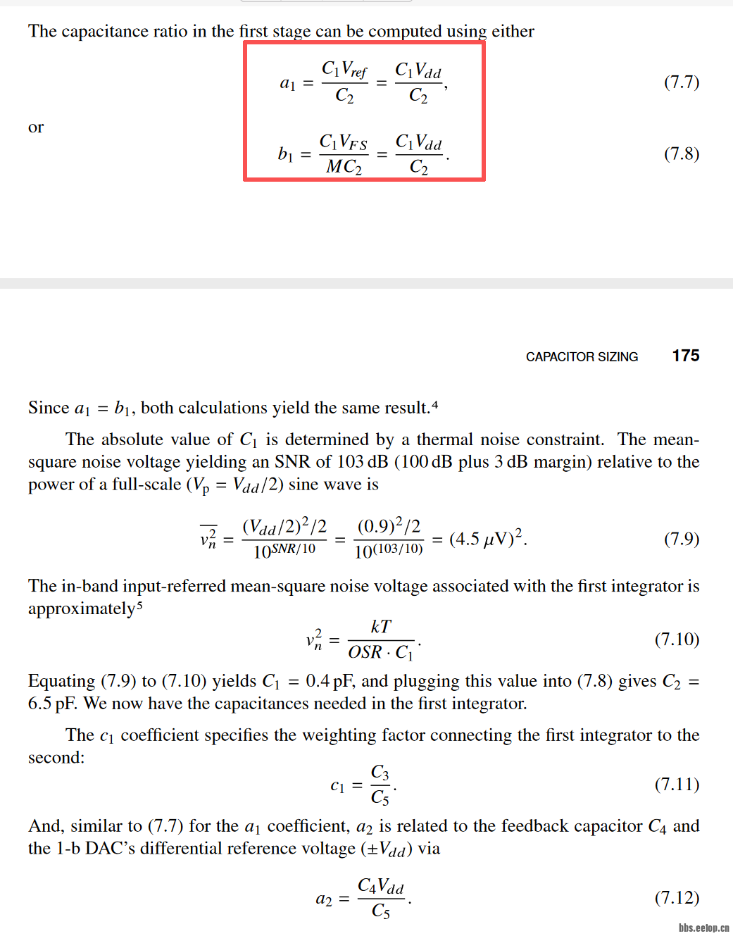

在看Understanding Delta-Sigma Converters时,第7章算电容的时候,系数为电容比值乘上VDD,有佬知道为什么这么乘吗?去看一些别人的论文,都没有乘这个VDD,我已经迷糊了
