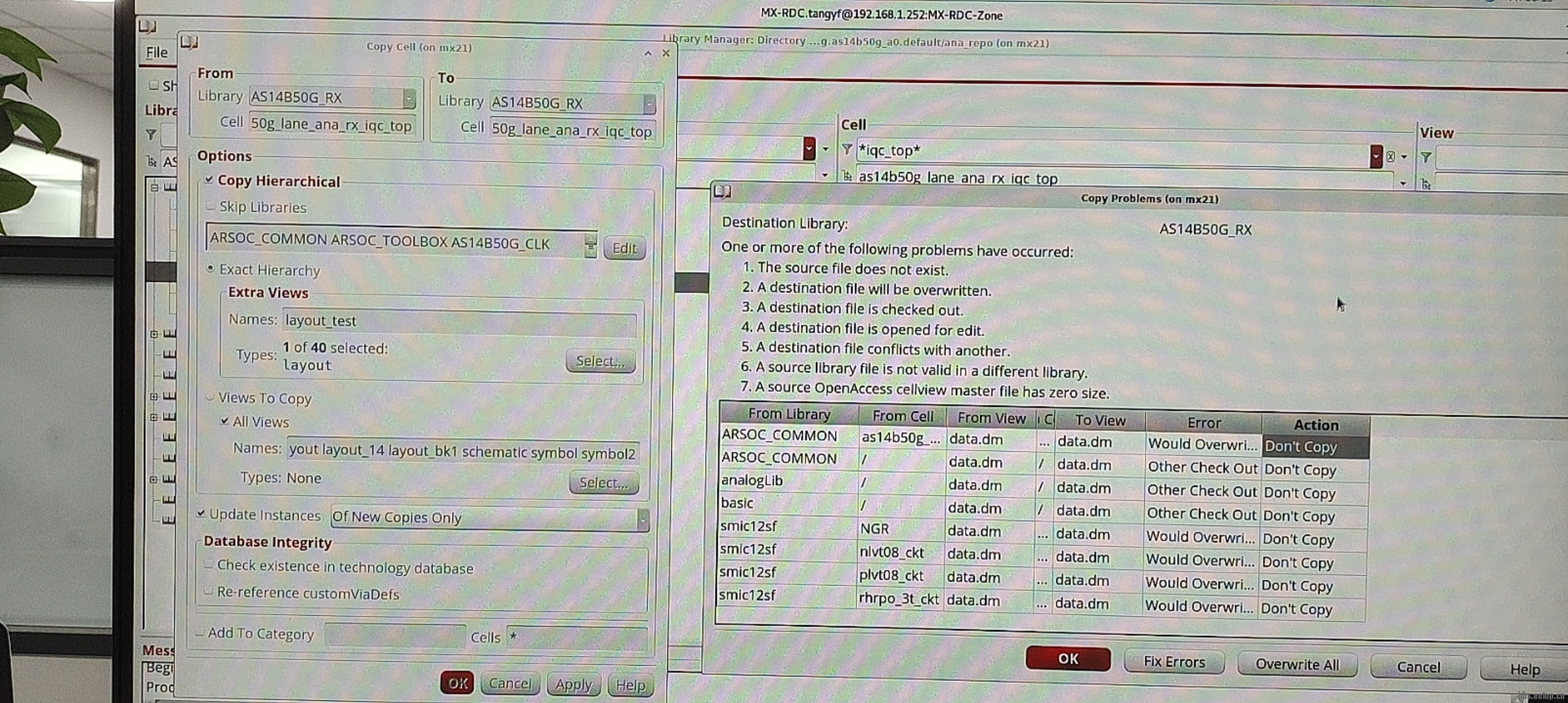

求助:如何层次化的备份layout?
场景是这样:拿到别人过了lvs的一个顶层版图修drc,有时候会不小心改变连接关系,Lvs出问题。目前解决办法是copy一个备份版本下来,在改一个cell前,copy一份,把它调用到备份的顶层里。但是这种方法相对繁琐。有没有从顶层一劳永逸的备份的方法呢?或者进一步,有没有可能实现一个按后缀调用的功能?比如顶层是layout,则往下都调用layout,顶层是layout_ref,往下都是layout_ref,这样。

发表于 2025-12-5 16:31:13 | 显示全部楼层
hierarchy copy 到一个新库
请问怎么操作?现在这样我不敢动了,怕把什么弄坏了

 楼主| 发表于 2025-12-5 19:27:06 | 显示全部楼层
我复制到新库了,修改原库的东西,新库也会跟着动,请问怎么切断它们的连接?复制的时候有个update instance,是取消勾选状态,和这个有关系吗
发表于 2025-12-6 00:22:02 来自手机 | 显示全部楼层
tangyufan 发表于 2025-12-5 19:27
我复制到新库了,修改原库的东西,新库也会跟着动,请问怎么切断它们的连接?复制的时候有个update insta ...
如果没有勾选update instance 只是最top的layout 被复制到新库了,你在新库的top lay里面看到的子lay都是原库的。勾选上update后,整个库的hierarchy才会被全部复制。
发表于 2025-12-8 09:24:17 | 显示全部楼层
9楼正解
