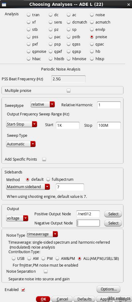

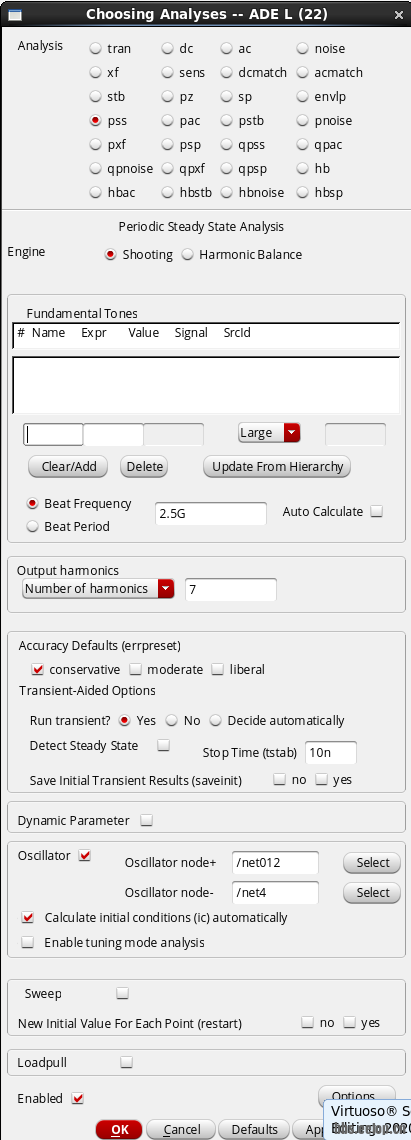

仿真的是一个简单的五级反相器构成的环振,这是我PSS+PNOISE设置

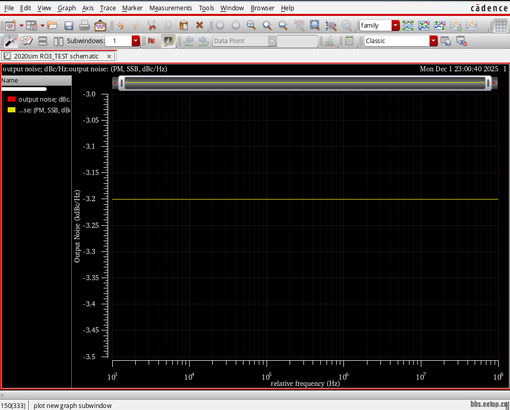

结果就是一条直线

 楼主| 发表于 2025-12-2 16:50:12 | 显示全部楼层
TailSummer 发表于 2025-12-2 09:49
先检查tstab波形,看看振荡没有?
解决了,是我器件模型没加噪声的问题,因为是用的自己建的库。
发表于 2025-12-2 09:49:15 | 显示全部楼层
先检查tstab波形,看看振荡没有?
 楼主| 发表于 2025-12-2 11:52:37 | 显示全部楼层
先检查tstab波形,看看振荡没有?
大佬你好,看了一下tstab的波形是可以振荡的,就是不知道为什么相位噪声的结果不对
