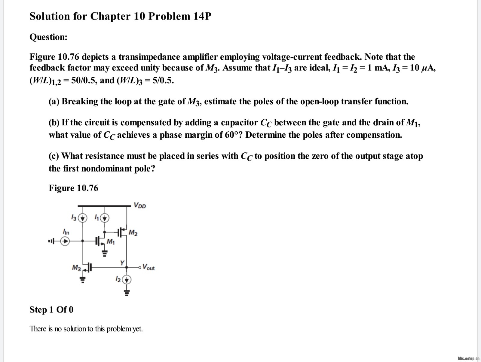

英文版无答案,看了中文版答案,有很大疑问,希望大佬能给解答一下
第一问是断开栅极,为何答案算输出节点的电容时,仍考虑M3的电容;
题目中并未提供各个参数,在计算电阻和电容时,都需要用到相关参数,需要哪个参数比较好
小白有考虑不对的,望大佬指导
