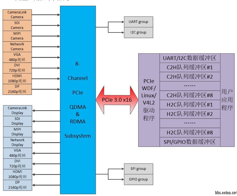

典型应用如下图所示:
图 1 Multi-Channel PCIe QDMA&RDMA Subsystem典型应用:8通道视频采集和视频显示

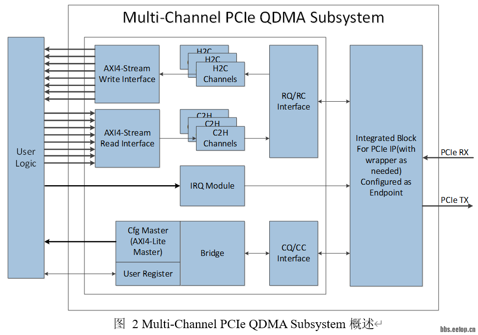

2   概述
Multi-ChannelPCIe QDMA&RDMA Subsystem作为一个高性能DMA数据搬移器,内核通过AXI4-Stream/FIFO接口直接连接RTL逻辑。使用提供的字符驱动程序,AXI4-Stream/FIFO接口可用于PCIe地址空间和AXI地址空间之间的高性能数据搬移。除了基本的DMA功能,DMA支持多达8个独立的upstream和downstream通道,每个通道支持深度为32的DMA地址队列,以及深度和个数可配置的DMA Ring缓冲,另外还允许PCIe通信绕过DMA引擎。
图 2 Multi-Channel PCIe QDMA&RDMA Subsystem概述
2.1     特性概要
基于描述符提供的信息:源地址,目的地址和传输数据长度,Multi-Channel PCIe QDMA&RDMA Subsystem实现Host存储器和PCIe DMA子系统之间的数据搬移。这些DMA可以同时是Host to Card(H2C)和Card to Host(C2H)传输。每个DMA通道对应各自的AX4-Stream/FIFO接口,DMA从Host存储器获取并解析描述符链表,基于描述符链表信息完成自己通道的数据传输,然后使用MSI中断发出描述符完成或错误的信令。内核也提供多达16个输出到Host的用户中断信号。
每个FIFO接口支持Stream(数据流方式)和Packet(数据帧方式)模式。在Stream(数据流方式)模式下,C2H和H2C的DMA长度必须是XFER_BYTE的整数倍,FIFO接口上的数据按照数据流方式进行传输(即无keep和last指示);在Packet(数据帧方式)模式下,C2H和H2C的DMA长度是可以任意字节,FIFO接口上的数据带keep和last指示,按照数据帧方式进行传输。
