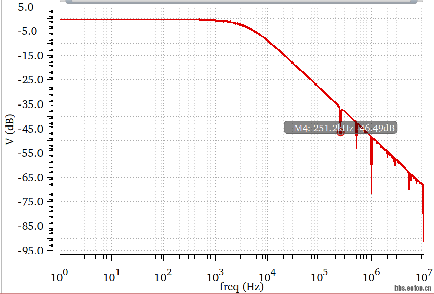

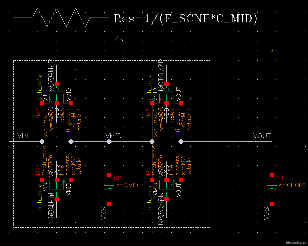

为斩波运放设计了一个开关电容陷波滤波器,想请问一下大佬们,怎么样陷波点才能更深,陷波效果好。

增大Chold试试

 楼主| 发表于 2025-11-26 19:15:26 | 显示全部楼层
增大Chold是让-3dB频率往低频移,对于陷波点影响不大吧

发表于 2025-11-27 10:15:26 | 显示全部楼层
仿真在陷波点附近前后的精度调细一点

发表于 2025-11-27 15:05:15 | 显示全部楼层
使用陷波器不会将带宽内的噪声折进去吗?

 楼主| 发表于 2025-11-27 16:01:13 | 显示全部楼层
勇敢的追梦人 发表于 2025-11-27 15:05
使用陷波器不会将带宽内的噪声折进去吗?
没看懂您的意思,陷波就是把调制到斩波频率处的失调和噪声移除。
回复
发表于 2025-12-1 09:04:31 | 显示全部楼层
类似于这样
