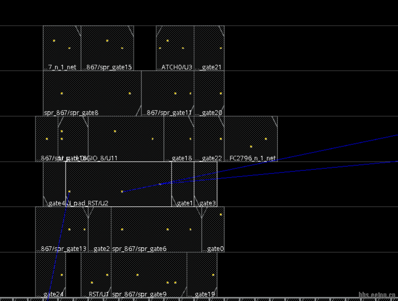

软件:innovus
place阶段,摆放spare cell重叠了,density只有31,加完spare cell也才40,但是好多都重叠了,是少了什么设置吗?
发表于 2025-11-26 15:59:18 | 显示全部楼层
refinePlace 下
