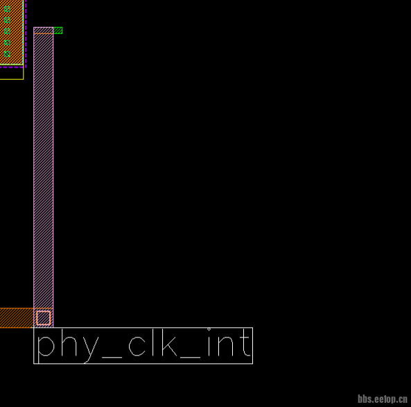

佬们,有个信号线是手画的,在innovus是没有label,但是导出GDS就存在了,请问这是为啥?(本身是不需要label)
e7a95546-8980-47c1-995e-6b898d8958c5.png 43d79ed16e168ec6fc1b08a8b12beb12.png

没有label也是会吐出来的

这个问题我遇到过,要调整一下你的mapFile ,把带有描述label的那几行删掉,然后重新导出GDS就不会有这个问题了,这个lable会影响你debugLVS

如果删了,那本来需要label岂不是跟着一起没了?

不会,自己打上去的不会删掉,图上这种自己没打的不会跟着GDS导出来
