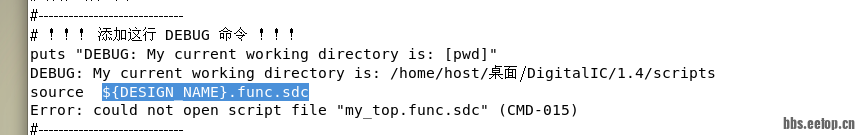

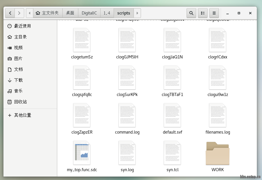

我在用DC做综合时,tcl脚本里写:source /home/host/桌面/DigitalIC/1.4/scripts/${DESIGN_NAME}.func.sdc就可以正确打开脚本但如果只写source ${DESIGN_NAME}.func.sdc或者source ./${DESIGN_NAME}.func.sdc就会失败
如图,我的sdc文件和tcl脚本是都放在scripts目录下的,我也是在这个目录下运行dc_shell -f syn.tcl | tee syn.log去执行脚本的

发表于 2025-11-24 09:46:29 | 显示全部楼层
可以先试下纯英文路径
回复 支持 1 反对 0
发表于 2025-11-24 14:07:45 | 显示全部楼层
可能是你[pwd]返回的也不是真实的当前路径,你看一下[file normalize .]是不是同一路径
