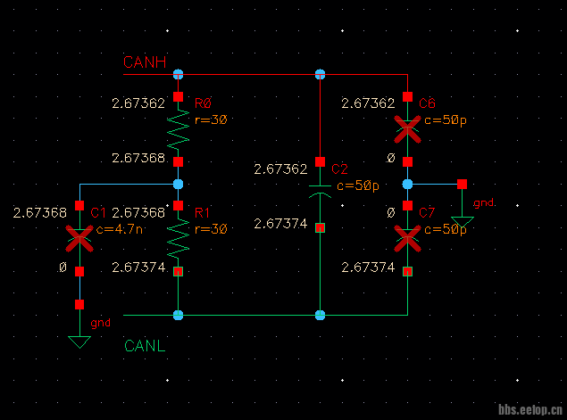

[求助] CAN收发器芯片设计

显性状态的下拉/上拉电流太小,时间不够,你可以放低频率,显性最后应该就可以了

外围电路都接了吗,RL和电容

你这个图的表现和我不接外围电路的电容表现很像
除了外围电路外,还需要考虑上下管同时开启的时间差

负载是这样接的,关于电容负载不太清楚是接在两条线之间,还是两条线分别接对地电容。另外分裂终端接上电容的话输出曲线就变正常了。

那是输出管尺寸不够吗?如果改输出管尺寸的对输出电压也有一定的影响,而且我加大尺寸后bing没有明显的改善

问问你们的应用工程师,外围电路是怎样的,我记得是H和L都要加电容。
另外CAN收发器没有外围电容,只有中间的60Ω和4.7nf的话,出来的曲线就是你图中这个样子,因为你上下驱动管的开关电流曲线不可能一模一样,只要一边开的快或者关的快,共模就会先歪到一边再恢复共模电压,哪怕你通过延迟什么的在一个corner下将上下管调平衡了,也无法保证所有corner都能平衡。

现在的仿真结果是跟中间的4.7 nF有关,如果不接输出会偏,接上输出就正常了。
负载电容两种接法都试过,好像只跟那个4.7nF电容有关

不是输出管的尺寸 是显性的快充通路的管子尺寸
