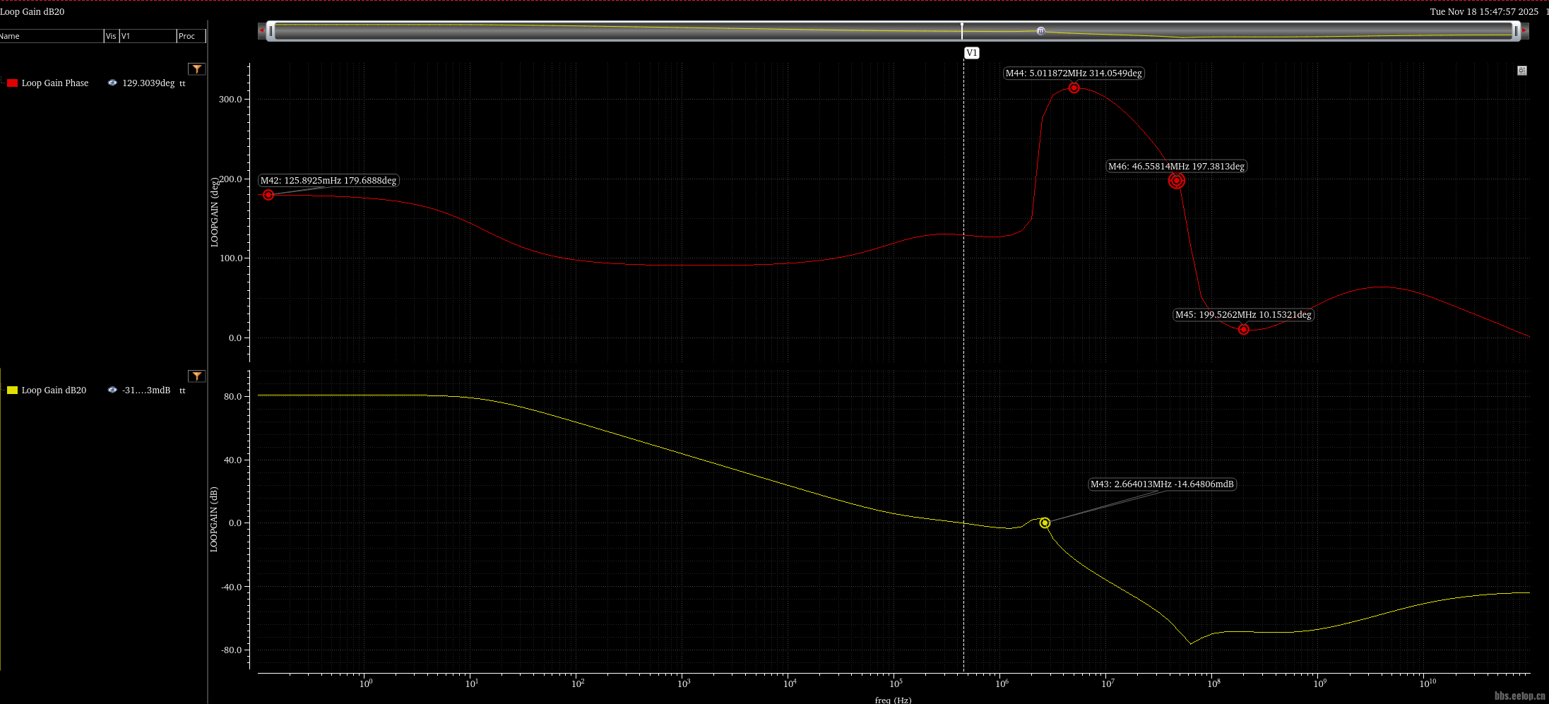

这个系统产生了一对共轭零点和共轭极点
cadence显示62°的phase margin 没有gain margin
请问这个系统稳定吗?
gain曲线下降到0db以下再拉回3db又继续降低,请问我应该看那个点对应的phase margin呢?
三个cross过0db的点对应上去的phase margin我都找不到62°
求前辈解惑 谢谢!

翘的太厉害了,仿下瞬态启动看看会不会震荡。
发表于 2025-11-19 14:52:07 | 显示全部楼层
看上去没问题,PM62°应该是第三个gain=0的点对应的相位吧,估计是300°左右,距离360°那也是60°左右的PM。不过这种比较怪的还是瞬态确认一下比较好。

谢谢!那请问一下什么时候看第一个穿越0db的点 什么时候看最后一个点呢 这种情况是不是应该看奈奎斯特图更好一点

波特图只是奈奎斯特图的另一种表示方法而已,看波特图也是ok的。不管gain穿越多少次,只要不存在有gain>0且phase shift>180°,那就稳定;如果存在gain>0且phase shift>180°,那也不一定不稳定,就是要考虑phase shift穿越180°的次数,书上有,这个可以通过奈奎斯特图来解释。
发表于 2025-11-19 21:12:03 | 显示全部楼层
这个是什么电路的stb仿真,仿真是如何断环和设置的?这么多的复杂零极点和这么大的相位变化,环里套环?
