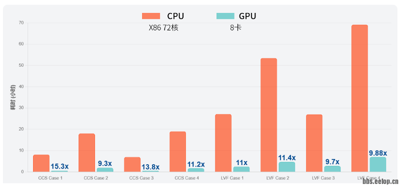

在多个客户案例的测试中,Liberal GT呈现出了惊人的平均10X量级的性能提升:
从图中可以发现,无论是对于CCS模型,还是更为复杂的LVF模型,Liberal GT均实现了近乎一个数量级的性能提升,最高加速比可达15.3倍!过去完成复杂的LVF K 库任务需要耗费近三天(69小时),如今仅需7个小时。在先进工艺里,面对上千个 cell,原本需通宵运行的任务,现在能在极短时间内完成为芯片设计企业带来了颠覆性的战略价值:
