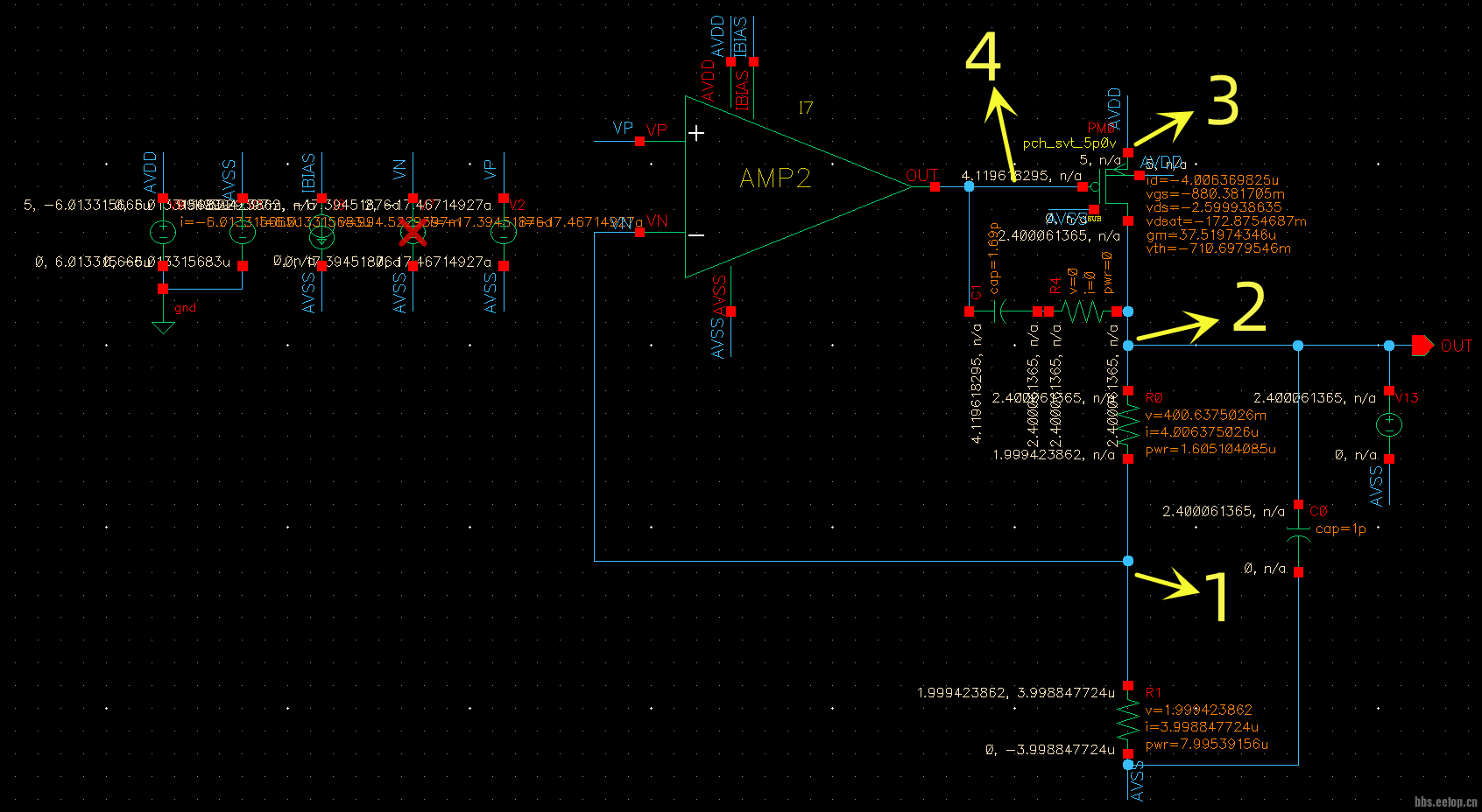

拉扎维在第8章反馈章节提到,电压-电压反馈电路中,闭环输出阻抗=开环输出阻抗➗环路增益
于是,我尝试搭建了一个LDO,想用数据去验证一下;

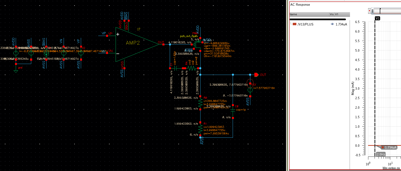

在LDO的输出端口加小信号,仿真结果:Ropen=1/1.73u=576kΩ,Rclose=1/6.33m=158Ω,stb仿的βA=3648,即满足Rclose=Ropen➗βA;
接着,我尝试了在其他的3个结点去加小信号,依然满足关系式;
我的疑惑是,在如图的第2结点,我可以理解其是电压-电压反馈,所以满足关系式,那么在其他的1、3、4结点,为什么也同样满足呢?该怎么理解βA是个定值呢?

单向单环路,环路中任何节点断环,βA肯定是一样的。  发表于 2025-11-17 11:00

blackman定理

表述有误,Ropen和Rclose的比值是定值,这个怎么理解哇?
点评
Rclosed=Ropen/(1+βA),βA是定值,Ropen/Rclosed=1+βA,当然是定值了。  发表于 2025-11-17 11:25

在电压-电压反馈中是满足的,但从1、3、4看,不全是电压-电压反馈吧?
点评
不用Cadence仿真,直接电路分析就能够搞清楚的。不要做spice-monkey!  发表于 2025-11-17 13:33

感谢!
果真有定理保证。
