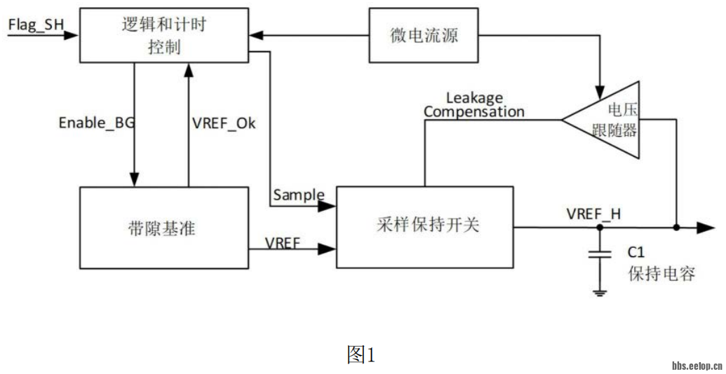

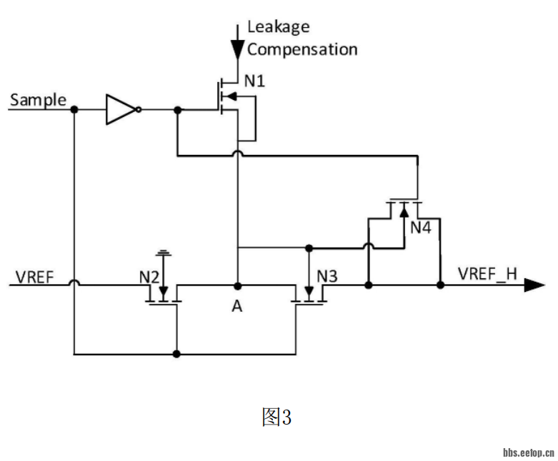

电路目的:输入为带隙基准电压VREF(1.25V),经过采样保持电路后,能将输出精度维持在千分之五左右
整体架构、激励信号等信息如图,仿真结果显示问题如下:1、输出电压小于输入电压;2、随着采样保持周期的叠加,输出电压也在累加;3、通过调试dummy管并不能消除时钟馈通,使得输出电压在采样信号转变时还是有波动
还请各位佬们指导,或者可以推荐一些论文、书籍
