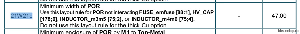

   你们东部0.18um Trim pad 最小放多少um 啊? 我最小放了40um,但是这几天东部更新了DRC 好像要47,但是项目快出了不是很好改纠结。
发表于 2025-11-19 11:14:59 | 显示全部楼层
直接wavie
