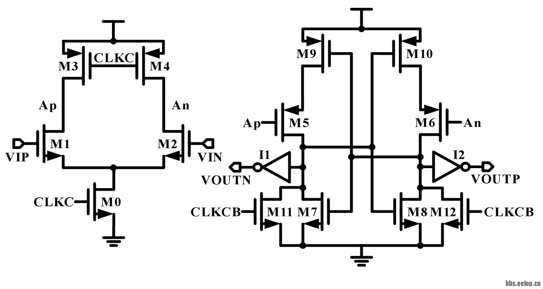

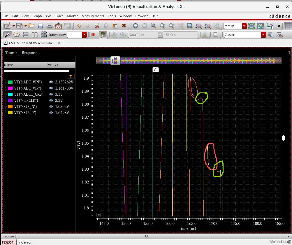

各位坛友小弟正在做一个20M8bit的子SAR ADC但是比较器每次高电平比较的时候他总会有一个电平值的下降,我排查了很久确定是Cgs的沟道电荷注入引起的,通过减小输入对管尺寸可以抑制该效应,但是会使得其失调电压会急剧增大,采用的是这种结构,实在不知道怎么解决这种问题了,还希望大佬指点一下小弟。

试一下这篇isscc的结构应该可以

大哥,试了一下不行,还是会有最上面图像里面那种情况

可以参考这篇减小输入回踢的方法,把第一级的尾管拆分成两个放输入对管的上面,不过这种方法也会增大失调电压

看一下输入差分信号有drop么,看样子像是像是回踢造成的共模跳变
