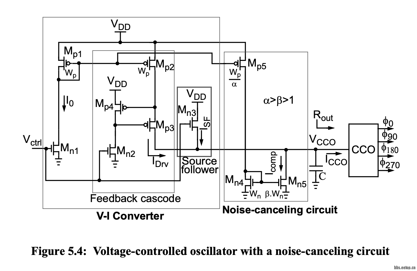

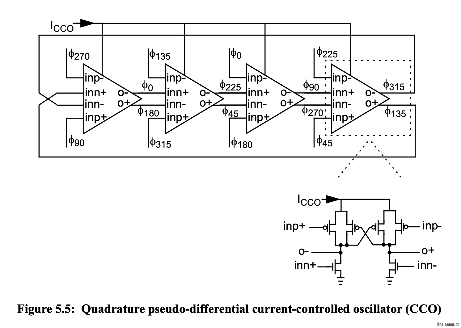

Twonej 发表于 2025-11-11 20:11
貌似有免费开放下载的
谢谢。
图 5.4 里的 VCO 电路不够用吗 ?
为啥需要用到图 5.5 里的 CCO 电路呢 ?
Screenshot 2025-12-25 at 5.23.06 PM.png     Screenshot 2025-12-25 at 5.23.36 PM.png
发表于 昨天 20:27 | 显示全部楼层
user123random 发表于 2025-12-25 17:26
谢谢。
我不是PLL这个方向的,在讨论区开个贴子问大家可能会更好一些
