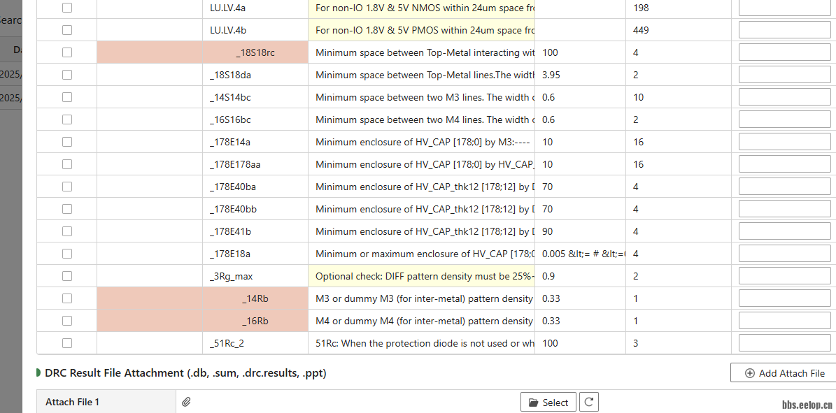

各位大佬:
      问题1:密度不够,你们是怎么解决的,虽然说FAB在制造的时候会填dummy,但是我把DRC上传东部系统,它是标红的不给提交,要么是加密度,要么是不上传这条DRC.
      问题2:我们把隔离电容改了,一些层次间距不满足DRC规则也标红了,因为我们是工程批项目用来测试的风险是能自己承担的,就是提交不了,该怎么办呢? 22222.png

把标红的在表里删了

如果说有人承担风险同意你这么去做,你也一定要跟DB发邮件说明这个情况,否则真出了问题来溯源,找的就是你了
发表于 2025-11-16 09:41:04 | 显示全部楼层
密度很难解决吗?为啥不补dummy?
