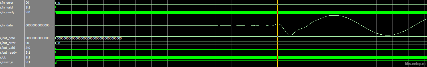

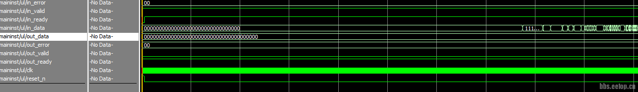

有谁使用破解版的quartus 18 调用cic IP核成功的同学,我调用的CIC用于插值,out_data和out_valid输出始终是0,不知是什么原因造成的,请各位同学帮忙指出问题所在。具体调用如下:
wire in_ready;
wire [1:0] out_error;
cic_int ul (
                .clk       (mclk),       //     clock.clk
                .reset_n   (1'b0),   //     reset.reset_n
                .in_error  (2'b00),  //  av_st_in.error
                .in_valid  (1'b1),  //          .valid
                .in_ready  (in_ready),  //          .ready
                .in_data   (O_data64),   //          .in_data
                .out_data  (O_data),  // av_st_out.out_data
                .out_error (out_error), //          .error
                .out_valid (cic_vld), //          .valid
                .out_ready (1'b1)  //          .ready
同样在vivado 2024.1 调用CIC 插值 IP核是成功的
发表于 2025-11-6 16:59:35 | 显示全部楼层
reset_n的“_n”不是代表低电平生效吗??那接1’b0,整个module不就keep reset状态??
 楼主| 发表于 2025-11-6 17:24:29 | 显示全部楼层
nail_lin 发表于 2025-11-6 16:59
reset_n的“_n”不是代表低电平生效吗??那接1’b0,整个module不就keep reset状态?? ...
低电平有效,应该保持低电平,但改成高电平,也不行,输出还是0
 楼主| 发表于 2025-11-6 17:27:02 | 显示全部楼层
仿真输出
