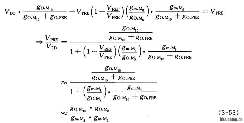

请问一下这个公式是怎么推导来的,有没有详细点的推导,谢谢了
 楼主| 发表于 2025-10-27 11:32:38 | 显示全部楼层
就是VDD到VPRE的增益
