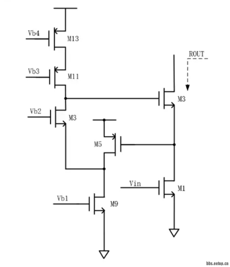

求图中电路的输出阻抗。
解:
思路(咨询了一位应届同事),可以先求出右侧M3管的等效跨导Gm3,再套入共源共栅级输出阻抗表达式,即可得到输出电阻。
有:
Gm3=gm3*gm5*gm3*ro3(ro5//ro9);
ROUT=Gm3*ro3*ro1=gm3*gm5*gm3*ro3(ro5//ro9)*ro3*ro1;
这个思路有问题吗,等效跨导求得是否正确?感兴趣的同学可以一起讨论下?
发表于 2025-10-26 11:43:19 | 显示全部楼层
本质上就是一个采用PMOS输入的折叠共源共栅作辅助放大器的gainboost共源共栅级
