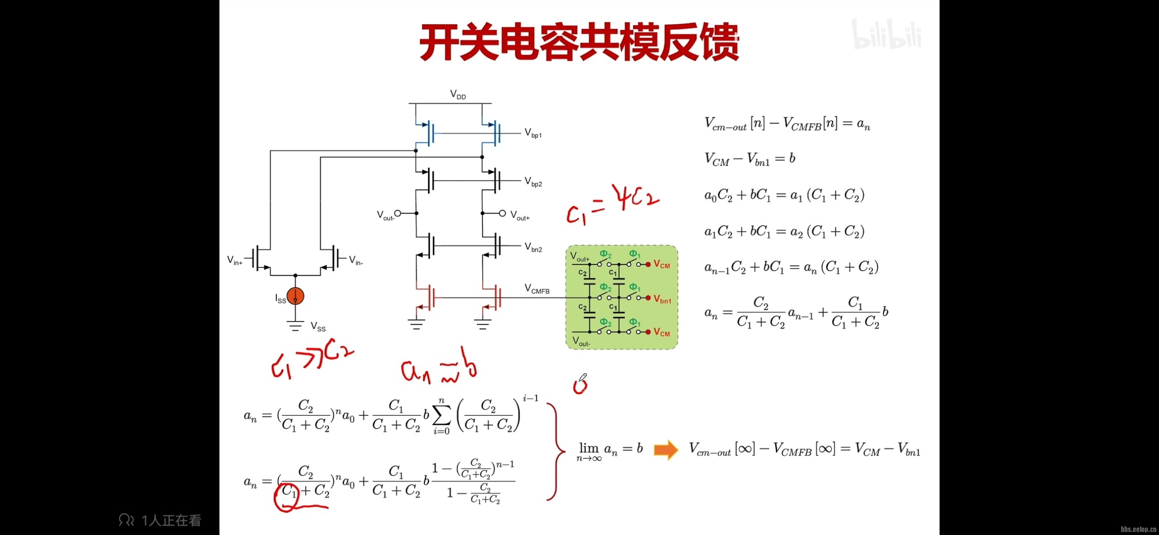

上图解释了开关电容共模反馈,但是我还是有些不懂:
1. 在初始状态时,φ1闭合,φ2断开,此时Vcmfb应该等于(Vout+ +  vout- )/2,此时电路的输出共模没有约束条件,整个电路应该是工作不正常吧?
2. 图上最终的结论是 Vcm-out [∞]- VcмFв [∞]= Vcм-Vbn1,但是我们最终的目标应该是Vcm-out [∞]=Vcм才对,有什么条件可以使得VcмFв [∞=Vbn1吗?
发表于 2025-10-24 16:37:29 | 显示全部楼层
电流比例要求?
