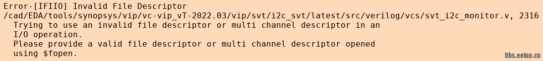

大家好,萌新一枚,如上传的图片,我跑一个前仿的时候,购买的i2c2 ip报了这种错误,我上网查了一下,应该是错误地操作了没经过或错误经过$fopen打开的文件,但2316行对应的内容在ip中是加密的,我看不到,想咨询大家这种Error可以通过什么方式解决呢?谢谢大家!!!!

这个问题是你的综合器不支持$fopen 这个验证用的方法, 改成其他方式获取文件。
