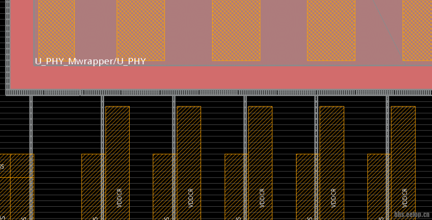

佬们,上面一排跟下面一排,接一起,除了手动,有其他办法吗?
发表于 2025-10-20 14:58:18 | 显示全部楼层
在top上把power net打到die上,然后partition下去,会产生block.def,里面就会有top切分下去的power。
