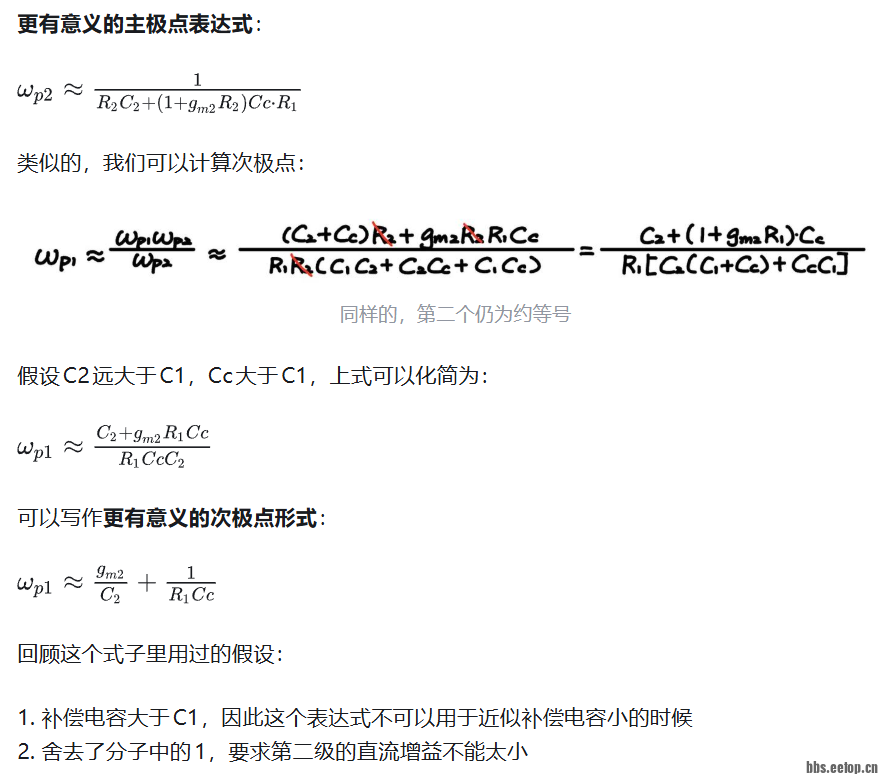

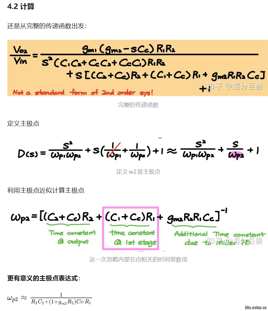

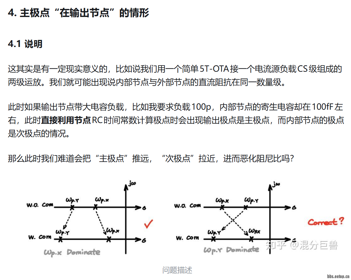

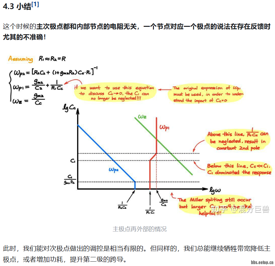

带密勒电容CM的两级五管OTA,当负载电容CL变得很大时,即主极点在OTA输出端,请问此时怎么根据密勒定理分析第一级的次极点的情况
发表于 2025-10-16 18:25:47 | 显示全部楼层
推荐看下这个帖子中的第4小节,写的很好很详细~
https://zhuanlan.zhihu.com/p/662766980
回复
发表于 2025-10-16 18:27:02 | 显示全部楼层
附上图片方便查看
