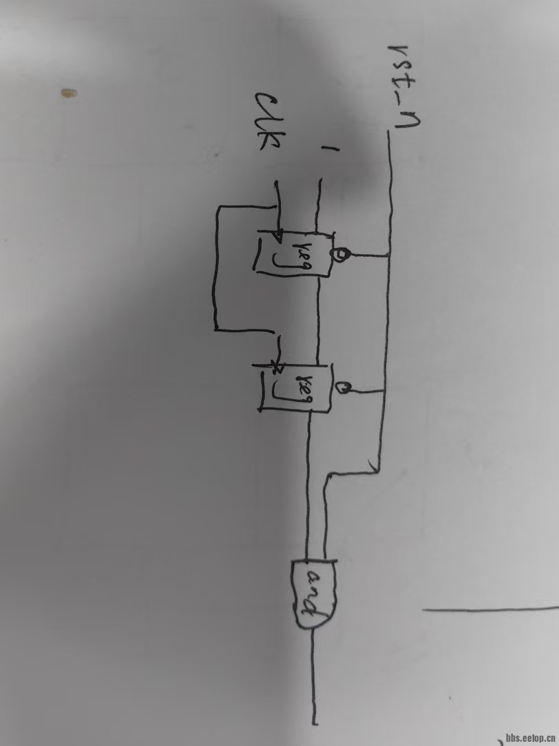

[求助] 复位同步器下游的与门有什么作用
发表于 2025-10-14 18:32:24 | 显示全部楼层 |阅读模式
always @(posedge clk, negedge rst_n) begin
    if(!rst_n) r_ff <= 2'b00;
    else r_ff <= {r_ff[0],1'b1};
end
assign o_sync_rst_n = rst_n & r_ff[1];
登录/注册后可看大图

异步复位,同步退出复位
发表于 2025-10-15 08:00:40 来自手机 | 显示全部楼层
你去找个std lib看,会发现一般触发器RD->Q时序弧远大于一般的组合逻辑延迟,如果没有这个与门,复位下降沿的延迟是很大的,在一些特殊场合有时序要求
发表于 2025-10-15 08:26:08 来自手机 | 显示全部楼层
xxzzc 发表于 2025-10-15 08:00
你去找个std lib看,会发现一般触发器RD->Q时序弧远大于一般的组合逻辑延迟,如果没有这个与门,复位下降沿 ...
另外,pt分析时序是默认不穿透RD->Q时序弧的,在一些特殊场合,电路实际又是需要考虑这个穿透,如果打开全局穿透开关,会有无数假违反冒出来,如果关闭全局穿透开关,又会看不到那个关心的违反,时序修复会麻烦
在关闭全局穿透开关的情况下,这个与门的时序弧可以覆盖RD->Q时序弧(如果你的PR不是做得很烂的情况下)

小白不懂就问,这种设计不会产生毛刺嘛

chengee 发表于 2025-10-15 11:11
小白不懂就问,这种设计不会产生毛刺嘛
可能的解释如下
1. 毛刺通过与门
2. 毛刺让同步器产生复位
3. 过2个周期后,同步器释放复位

这个特殊场合方便说吗?看起来是复位太慢影响系统功能。
小白不懂就问,这种设计不会产生毛刺嘛
你画一下时序图就明白会不会产生毛刺了
发表于 2025-10-15 15:28:00 来自手机 | 显示全部楼层
纸上得来终觉浅,绝知此事要躬行
只要你的verilog风格够烂,你就有机会体验这种奇奇怪怪的特殊场合
