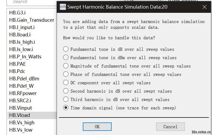

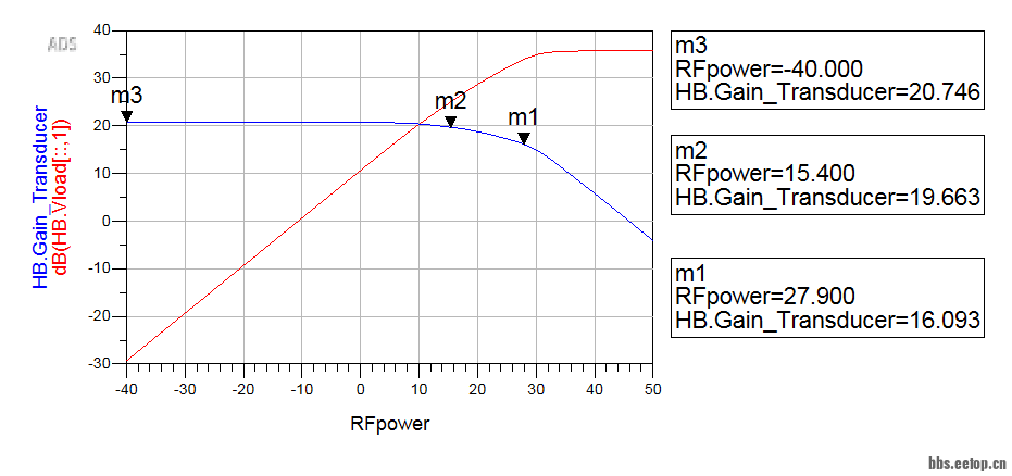

最近跟着教程做了个CLASS AB功率放大器,教程中没有查看trans结果。输入输出匹配也做了,根据HB仿真,1dB压缩点大概在输入15dBm,如果我设定输入为0dBm,输出电压应该不会失真,但是却出现了极大的失真,匹配做了输入也出现了极大失真,不知道为什么求大神解答。

输出功率和功率增益仿真

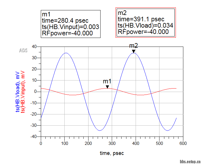

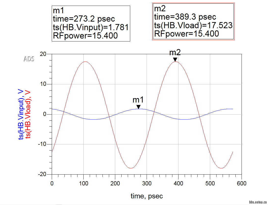

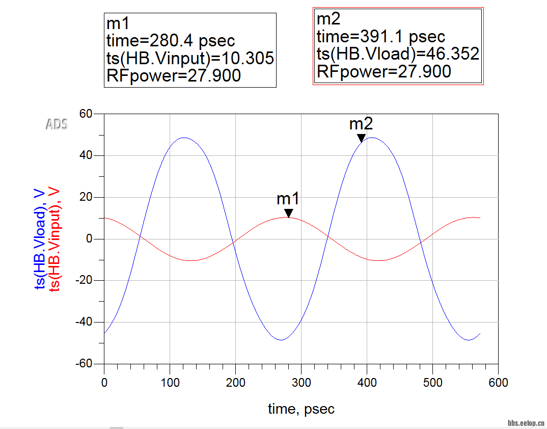

通过更换打印设置获得了波形,但现在又有了两个问题,1、这个波形是否正确,如果正确,表明trans仿真中的波形是谐波共同作用的结果,谐波的作用可以对波形有如此大的影响吗?2、为什么在输入27.9dBm(1dB压缩点之后)后波形没有失真?。
HB(放大11倍)TRAN(放大11.3倍)
HB(放大9.625倍)TRAN(放大10倍)
HB(放大6.31倍)TRAN(放大4.8倍)
 楼主| 发表于 4 天前 | 显示全部楼层
不知道为什么图片乱了,打印设置和HB的power gain仿真应该在一开始的
发表于 4 天前 | 显示全部楼层
这个时域波形是从HB仿真频域结果通过反傅里叶变换得到的。理论上来讲,是电路的稳态结果,或者说和瞬态仿真达到稳态后的结果是一致的。所有我说你仿真时间这么短,确定电路达到稳态了吗?
