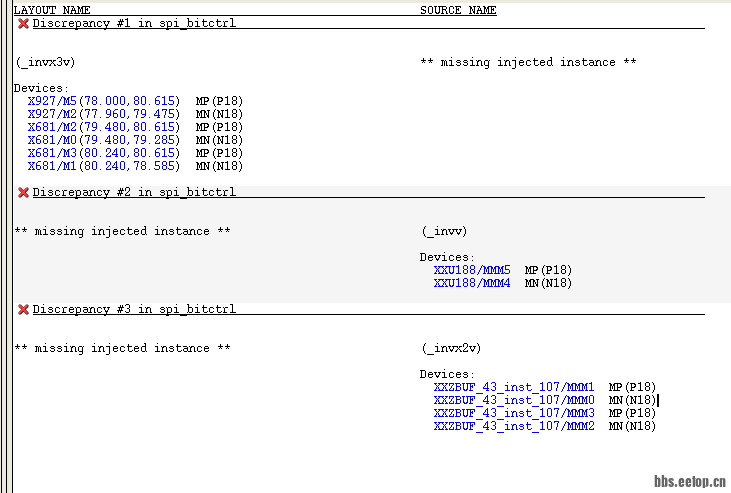

工艺是smic18,icc2的drc和lvs都没问题。
calibre的drc通过,但lvs结果显示,layout和source中都有“_invxxx”的器件missing instance
感觉像是器件没对应上,不知道怎么解决

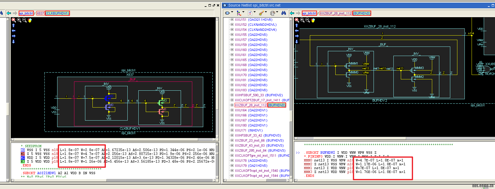

 楼主| 发表于 2025-10-13 00:53:29 | 显示全部楼层
管子尺寸没对上,应该不是接线的问题?
回复
 楼主| 发表于 2025-10-13 10:44:35 | 显示全部楼层
已解决。我给一个always敏感列表里面的的触发信号做了时序约束就ok了。可能除了复位信号外,在敏感列表里面的时序信号都要时序约束。
