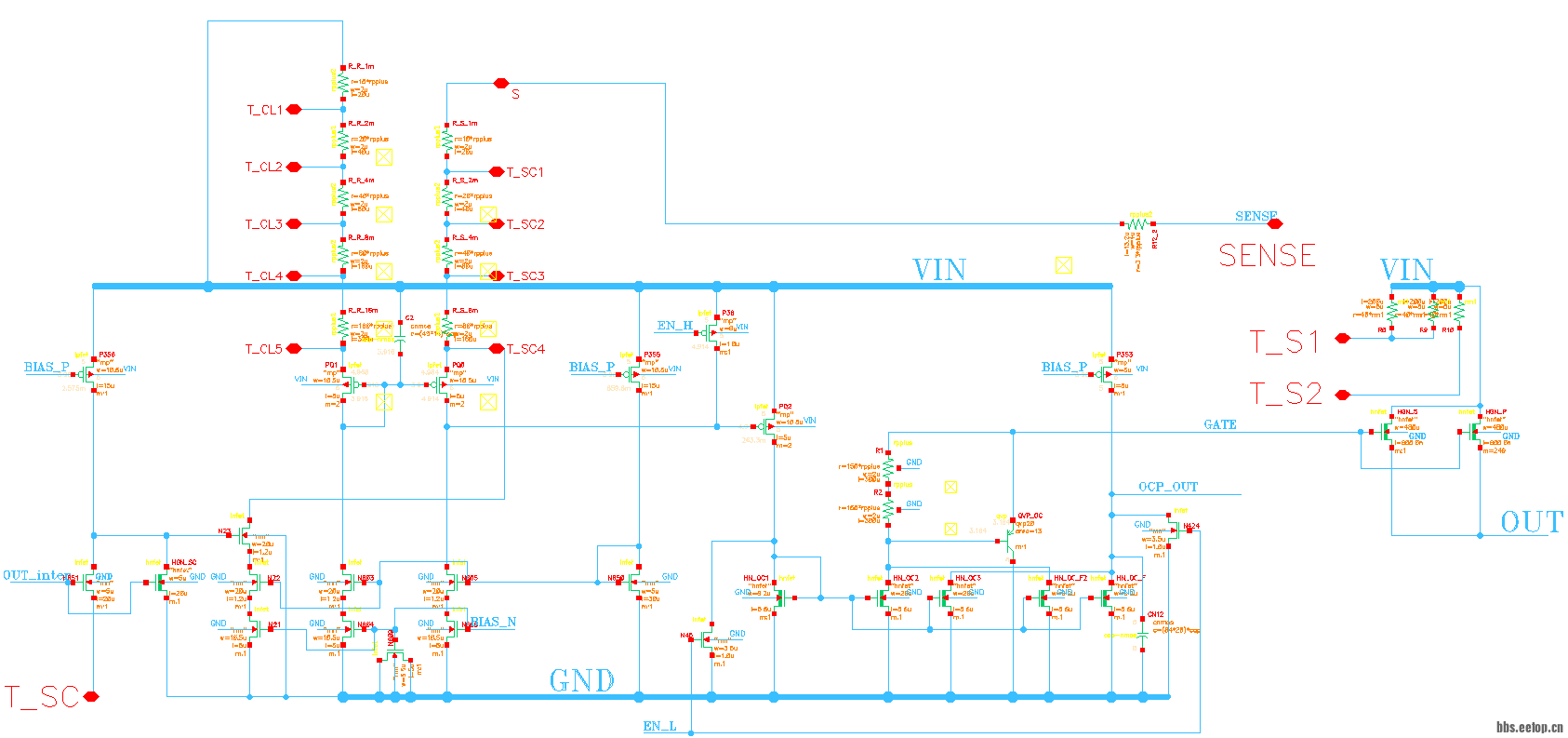

[求助] 限流保护电路,内部的限制电流设定与折返电流的工作原理没太搞懂,有哪位大神可以解答一下嘛
发表于 2025-10-10 14:48:34 | 显示全部楼层 |阅读模式
登录/注册后可看大图
GATE端口外部接了电荷泵电路。
发表于 2025-10-10 15:48:38 | 显示全部楼层
用在什么电路的?
 楼主| 发表于 2025-10-10 15:55:21 | 显示全部楼层
wangjius 发表于 2025-10-10 15:48
用在什么电路的?
USB接口的
发表于 2025-10-11 11:03:24 | 显示全部楼层
问题的关键应该就在SENSE变化后,PD2的栅电压变化吧
发表于 2025-10-11 12:08:27 | 显示全部楼层
左边标准的电阻采样,比较器输出控制中间一路P管产生电流,然后镜像到后面的out以及ocp_out
