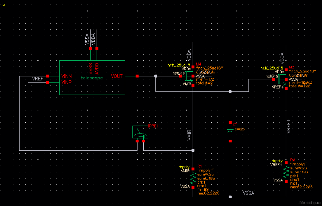

想请问一下各位大佬,100 MHz SAR ADC采用一个replica LDO的输出作为稳定的正参考电压,那么0V 的负参考电压波动应该怎么处理呢

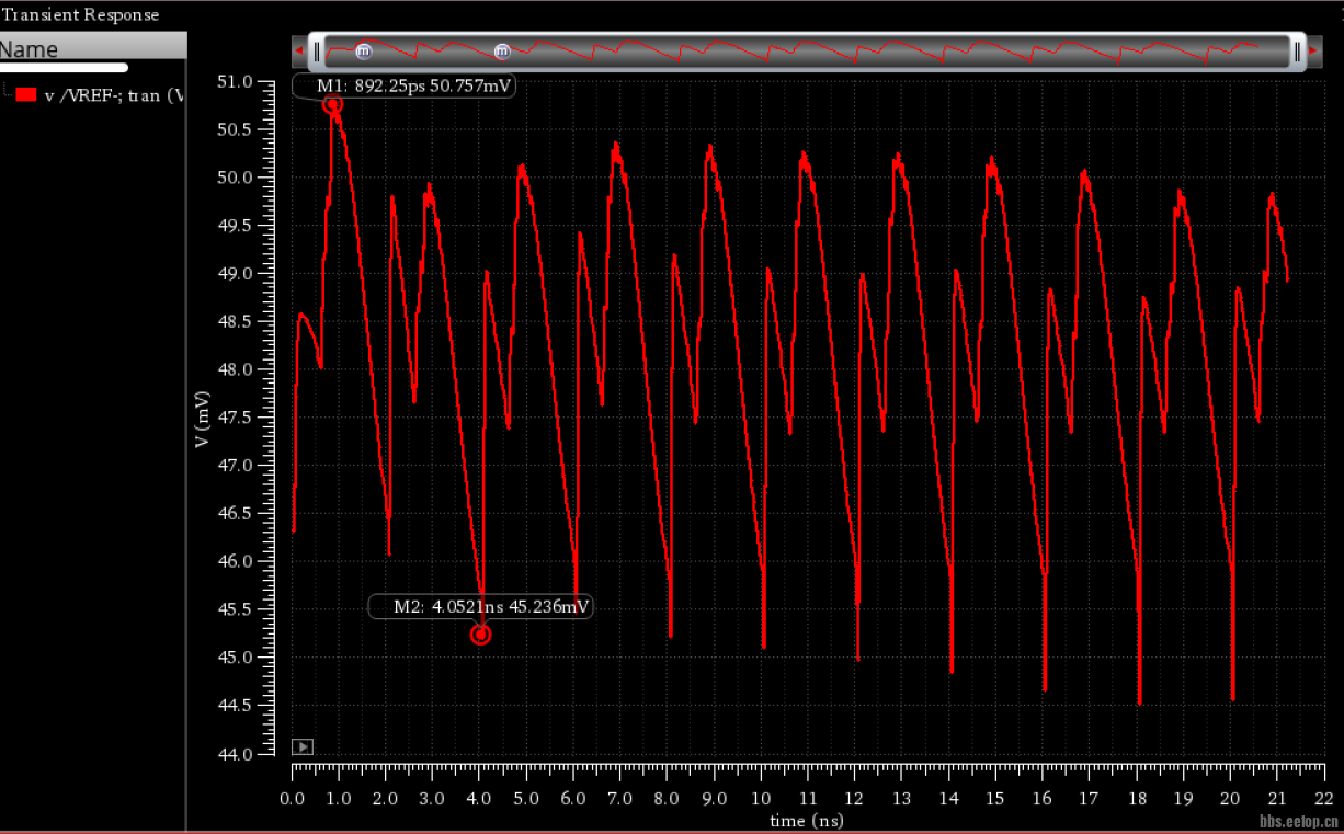

发表于 2025-10-10 10:30:02 | 显示全部楼层
vrefGND应该直接连接到PAD上,不跟其他GND通过总线连接

 楼主| 发表于 2025-10-10 10:34:12 | 显示全部楼层
大佬您好,想请问一下这个VrefGND需要加一个去耦电容稳定电压波动吗,我看这个电压波动有几个mv,大于一个LSB了,如果需要加电容的话应该怎么加呢,谢谢大佬

 楼主| 发表于 2025-10-10 11:08:11 | 显示全部楼层
aerhoon 发表于 2025-10-10 10:34
大佬您好,想请问一下这个VrefGND需要加一个去耦电容稳定电压波动吗,我看这个电压波动有几个mv,大于一 ...
补充一张replica LDO结构图,输出端为了提高速度没有加电容
